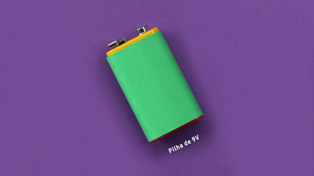

3. Vamos começar por utilizar a pilha que parece uma caixa. É uma pilha de 9 volts! Quanto maior o número de volts, mais LEDs podes acender!
