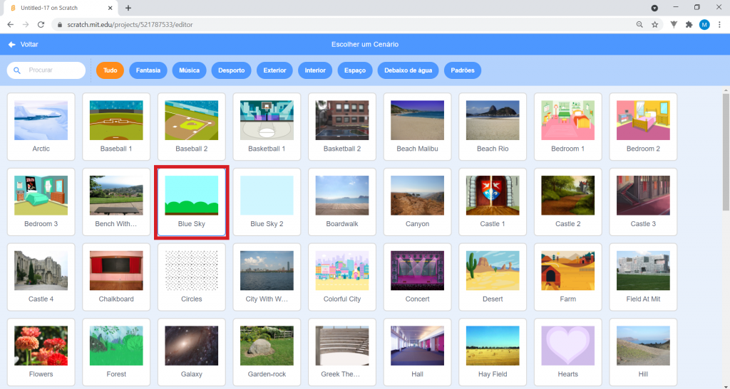

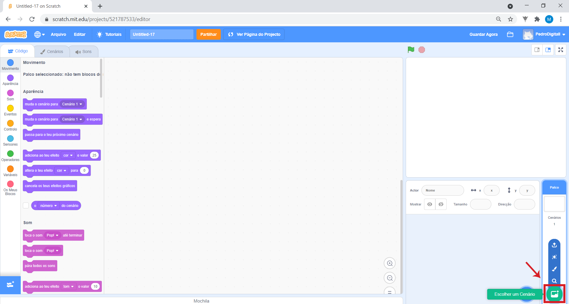

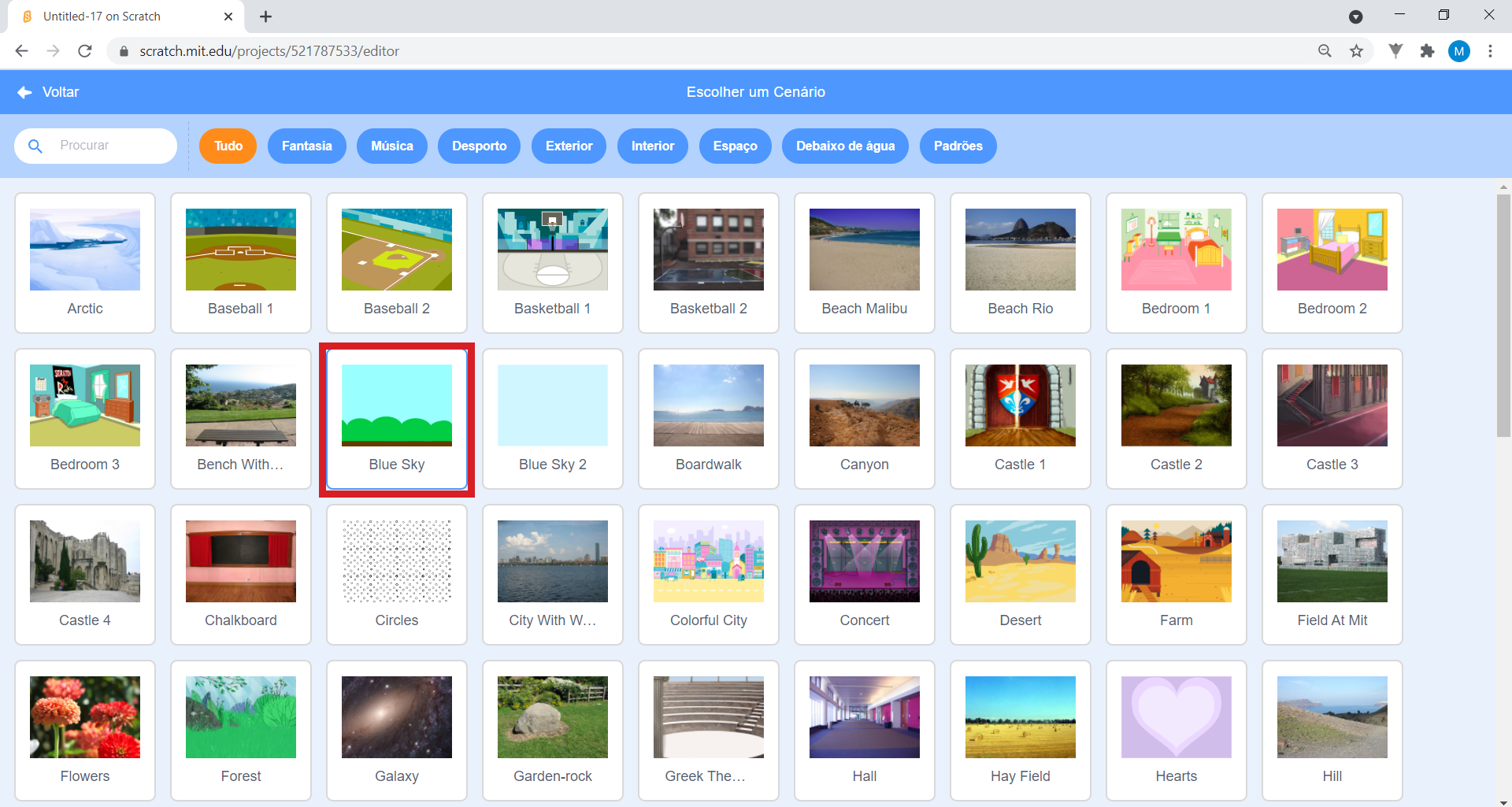

6. Vamos começar por adicionar os cenários necessários. Clica no canto inferior direito onde diz Escolher um Cenário.
Clica em Tudo e seleciona o cenário Blue Sky.

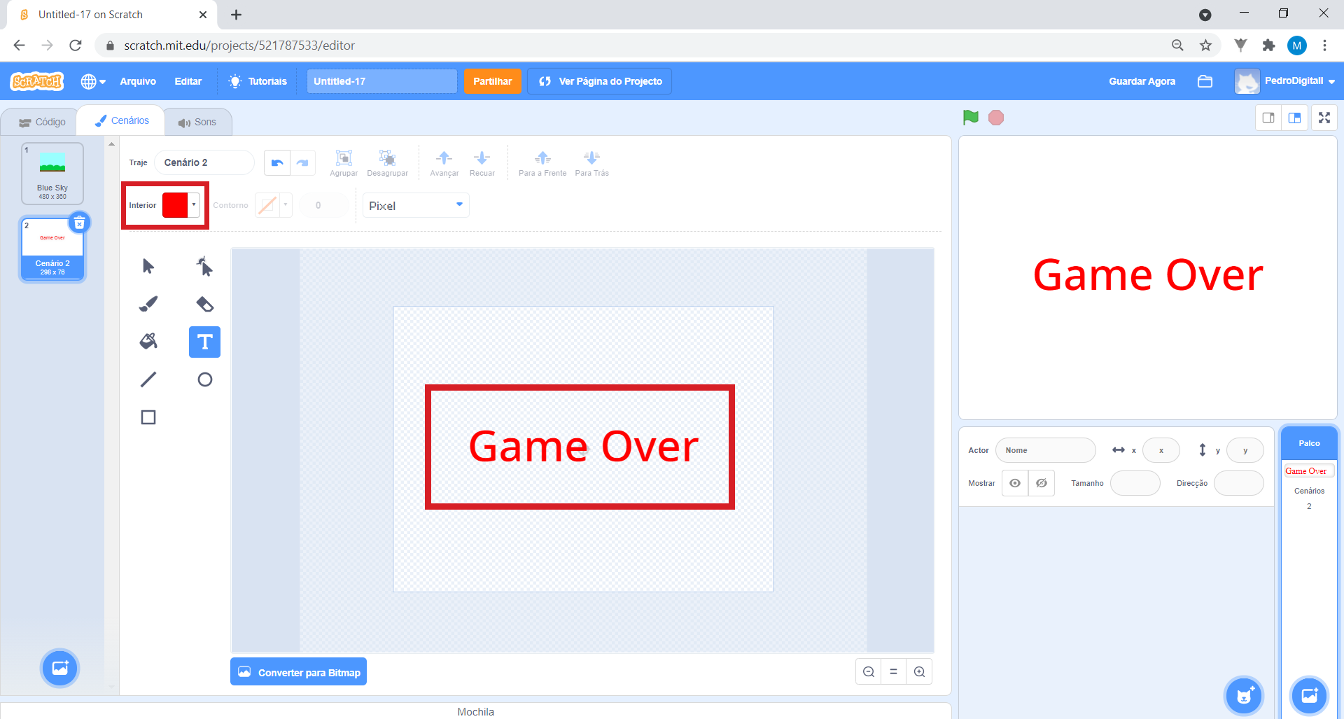

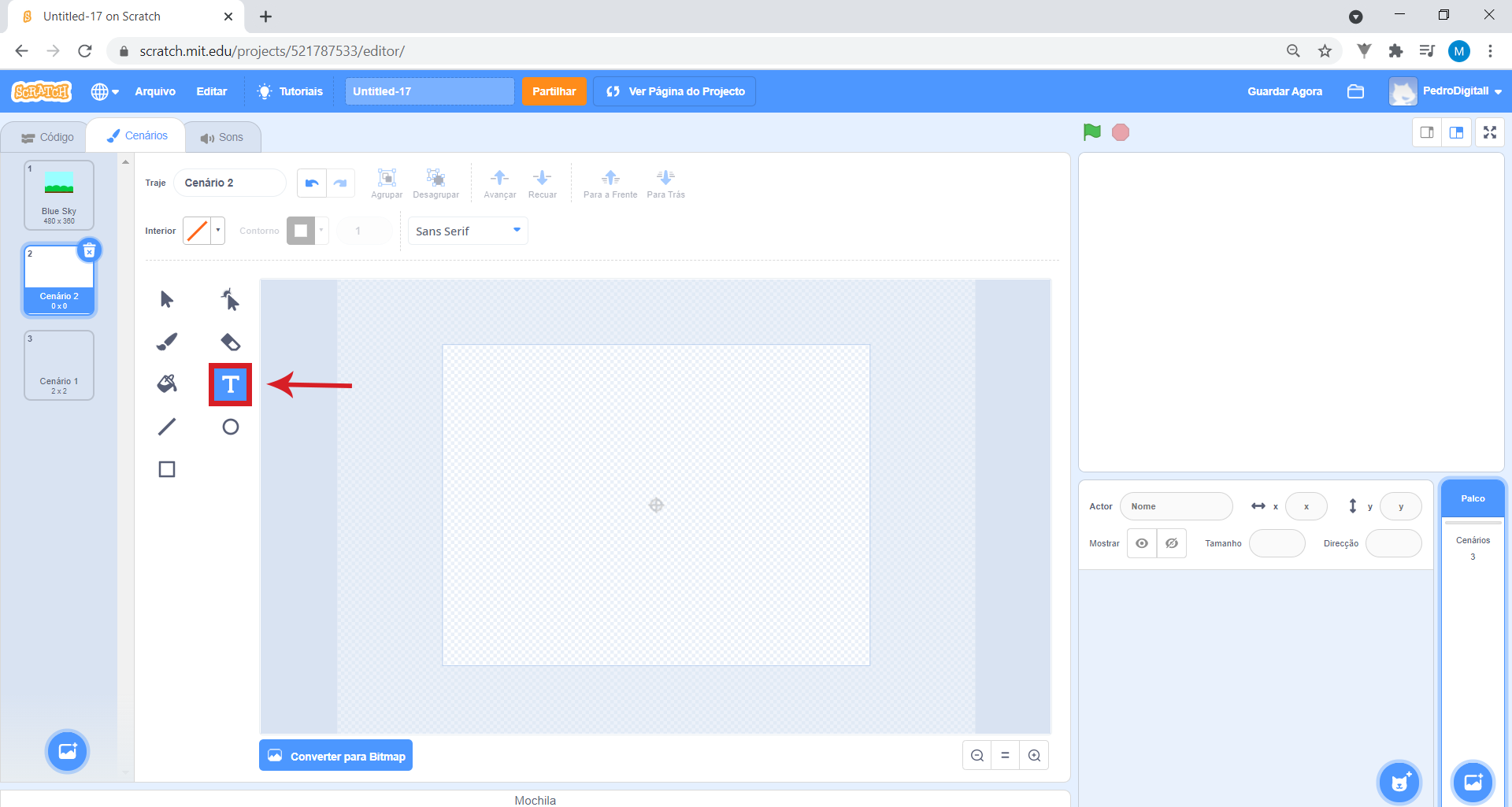

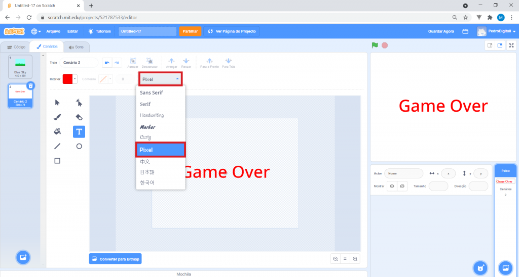

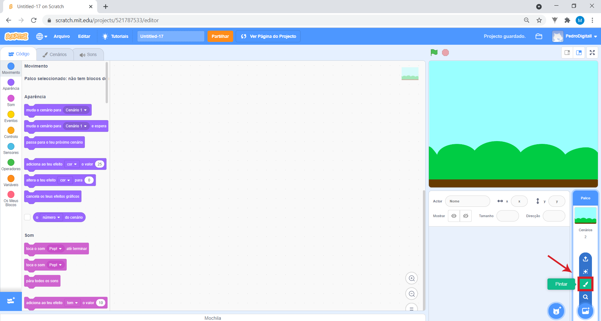

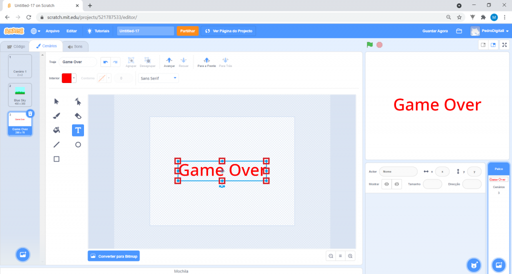

7. Depois de selecionares o cenário do teu jogo, vais criar um cenário a dizer “Game Over” (Fim do Jogo). Este cenário aparecerá quando o jogador perder. Para criares este cenário, no canto inferior direito, passa o ponteiro do rato sobre o botão Escolher cenário. Não cliques sobre ele. Irá aparecer uma lista de botões como na imagem. Escolhe a opção Pintar.
Em seguida, seleciona Texto.
Clica no centro do ecrã e escreve “Game Over”. Se, enquanto estás a escrever, não vires as palavras, é porque a cor selecionada para o texto é o branco. Troca para vermelho, escolhendo a cor em Interior.
Aumenta o tamanho da caixa, arrastando os pontos que delimitam a mesma.

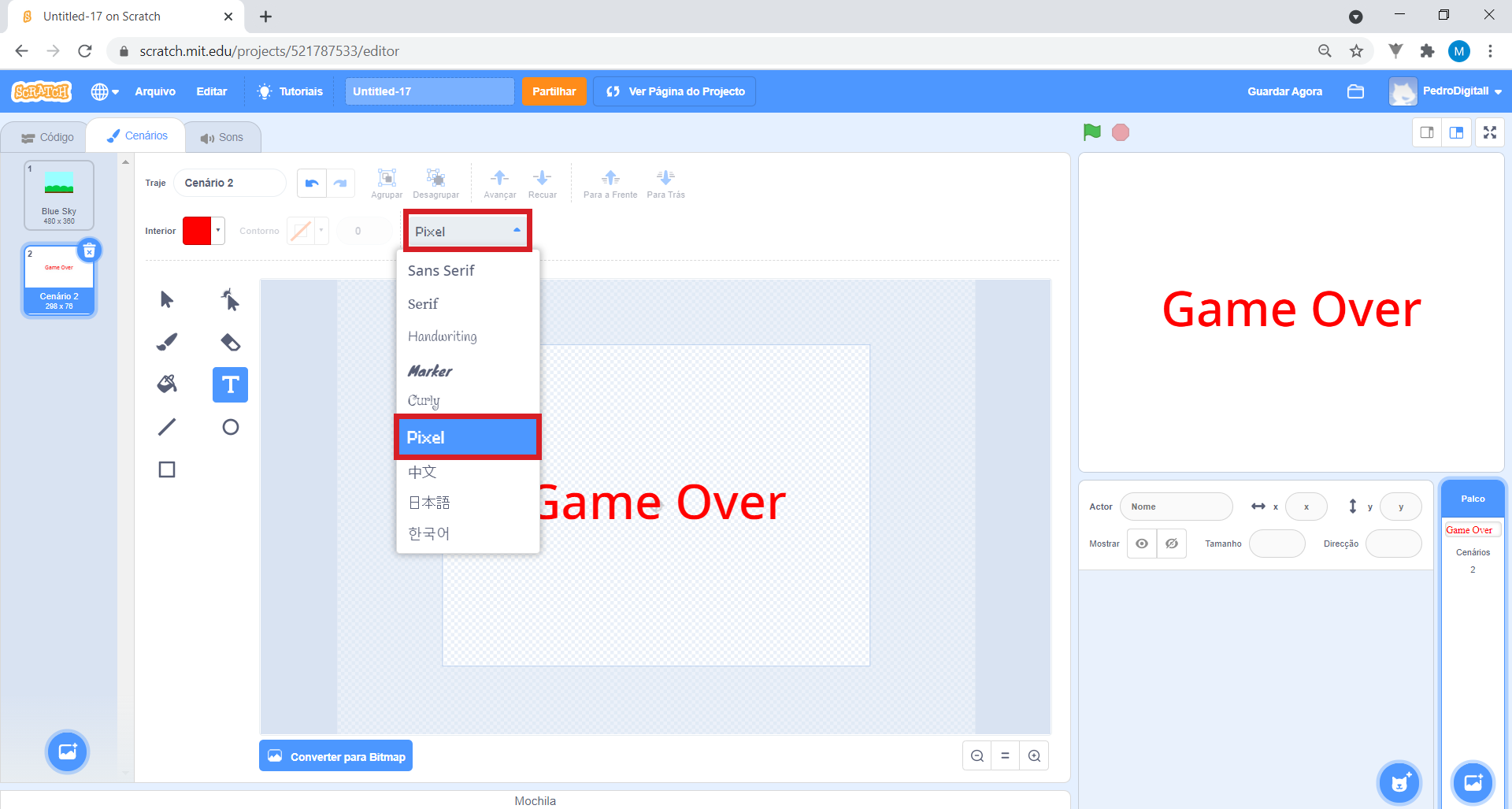

Para reposicionares o texto no cenário, clica continuamente dentro da caixa de texto e arrasta-a para onde quiseres. O tipo de letra escolhido automaticamente é Sans Serif. Clica na seta ao lado de Sans Serif e escolhe Pixel.

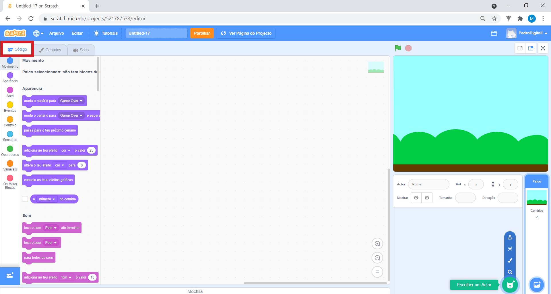

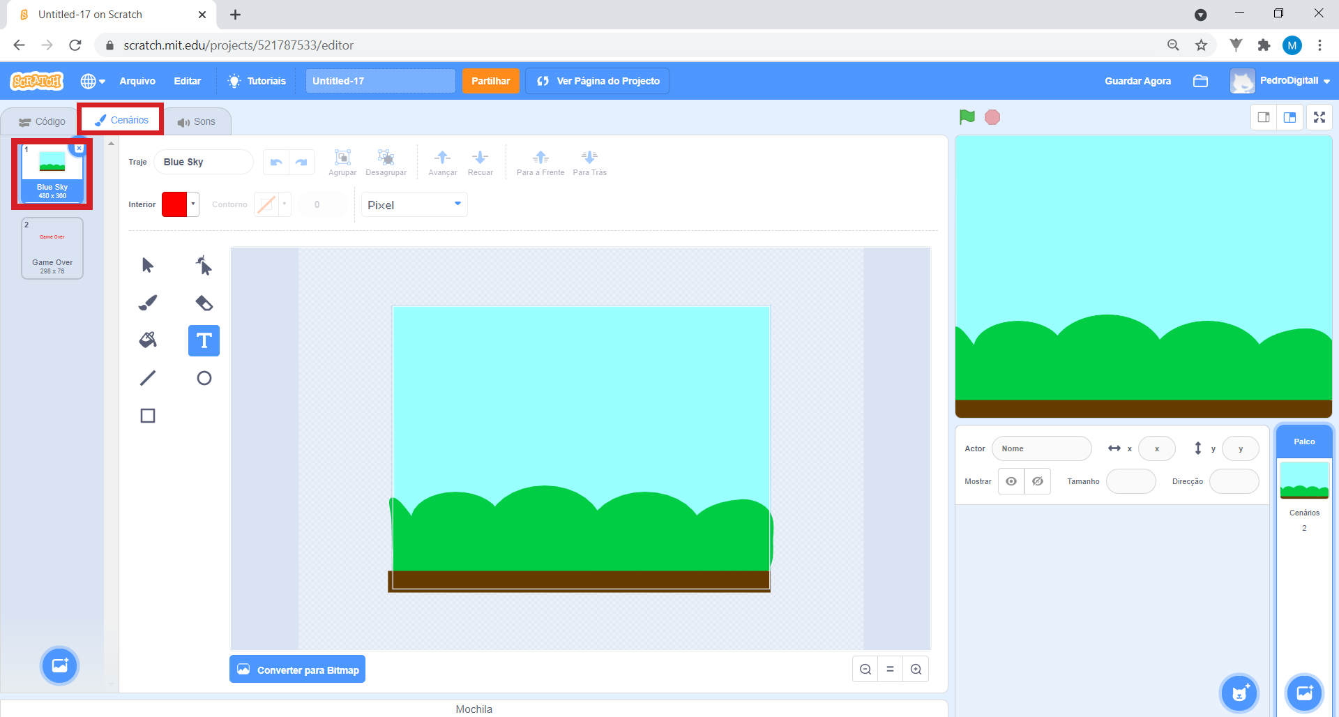

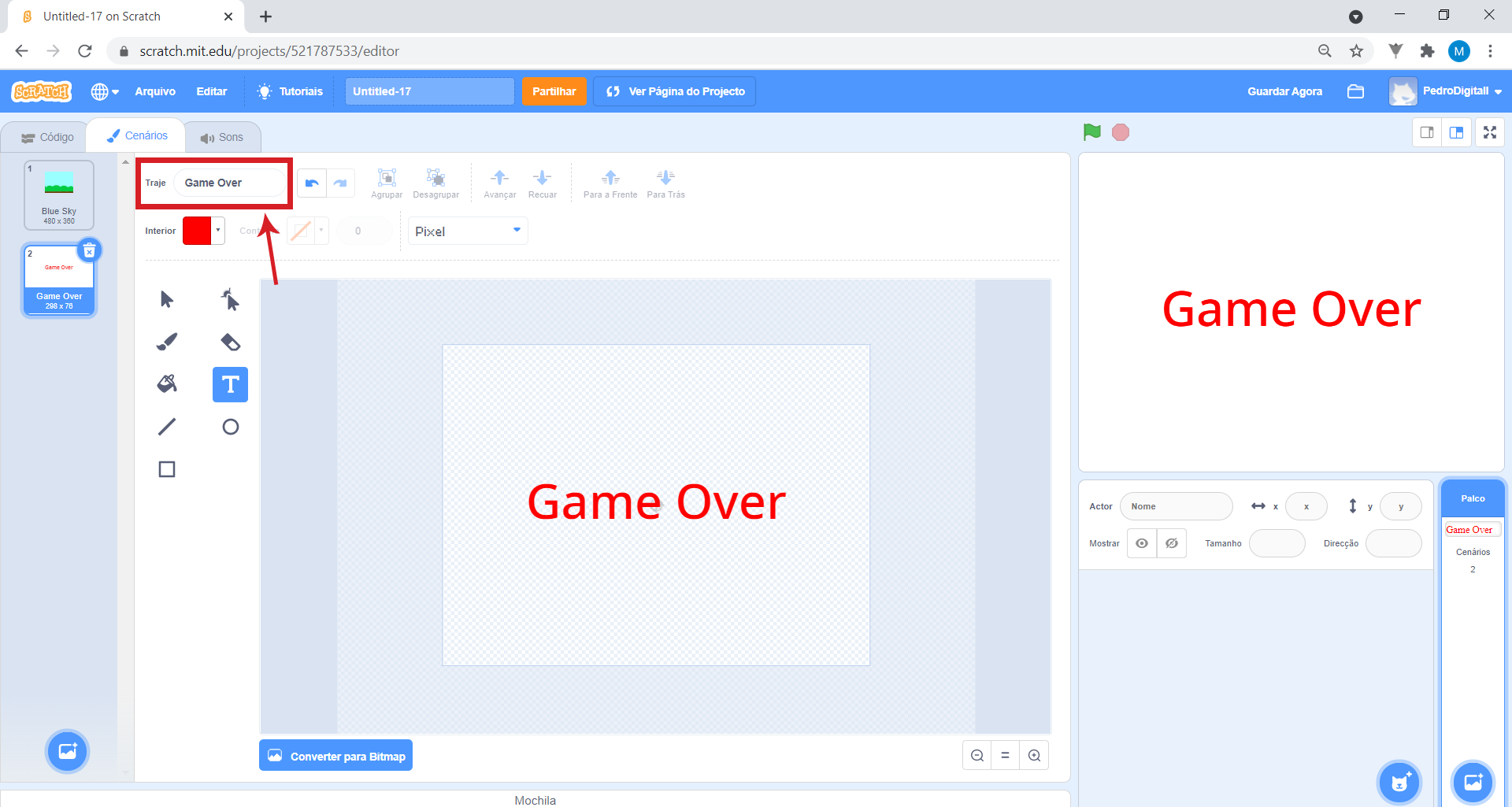

8. À frente de Traje, escreve o nome do teu cenário: “Game Over”.

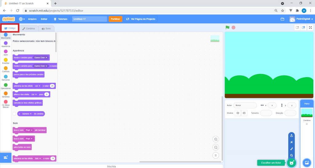

Clica na aba que diz Cenários e depois clica em Blue Sky.
Em seguida, clica na aba que diz Código para começares a programar o jogo!

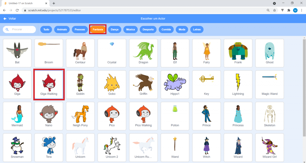

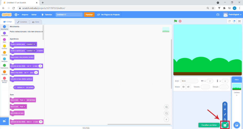

9. Para escolheres a tua personagem, passa com o cursor do rato sobre o botão destacado na imagem e clica em Escolher um Actor.
Seleciona a aba Fantasia, e clica no Giga Walking.

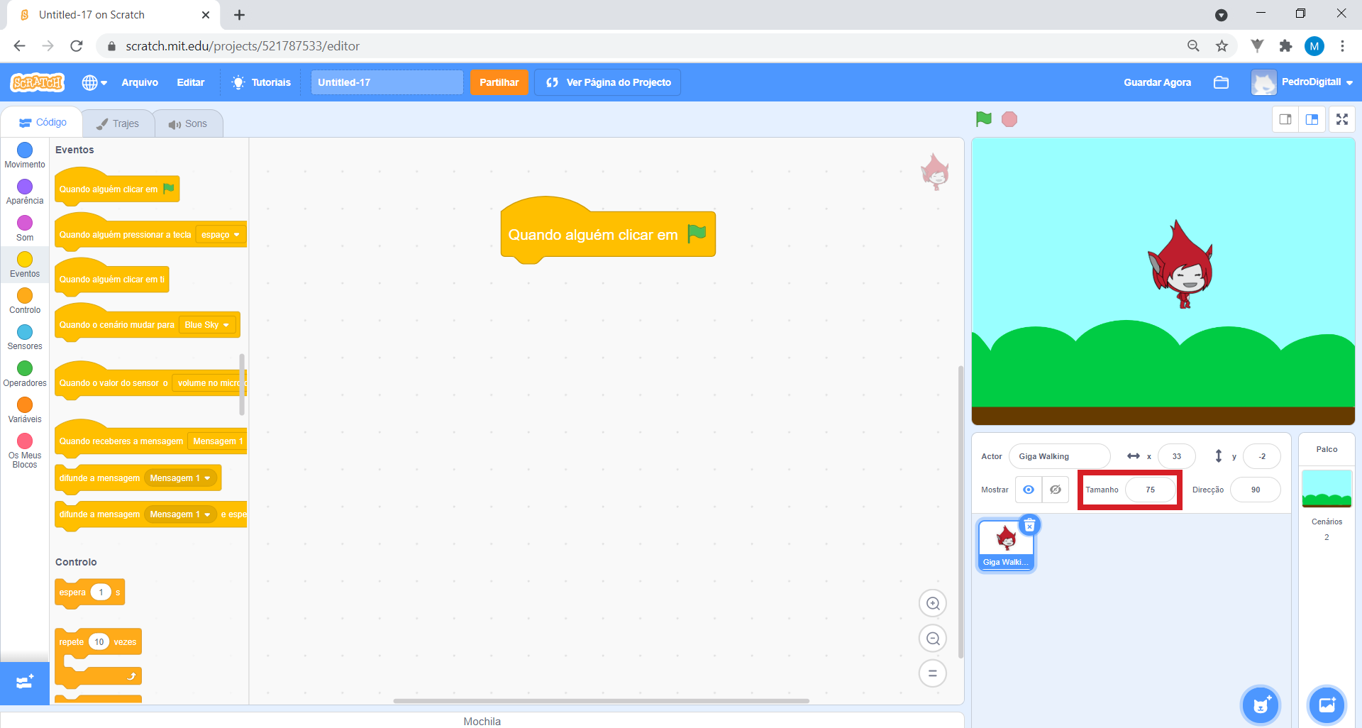

10. Vamos programar o Giga. Primeiro, altera o tamanho do Giga para “75”, escrevendo esse número na caixa destacada na imagem.

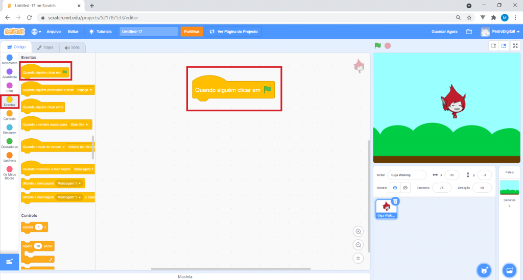

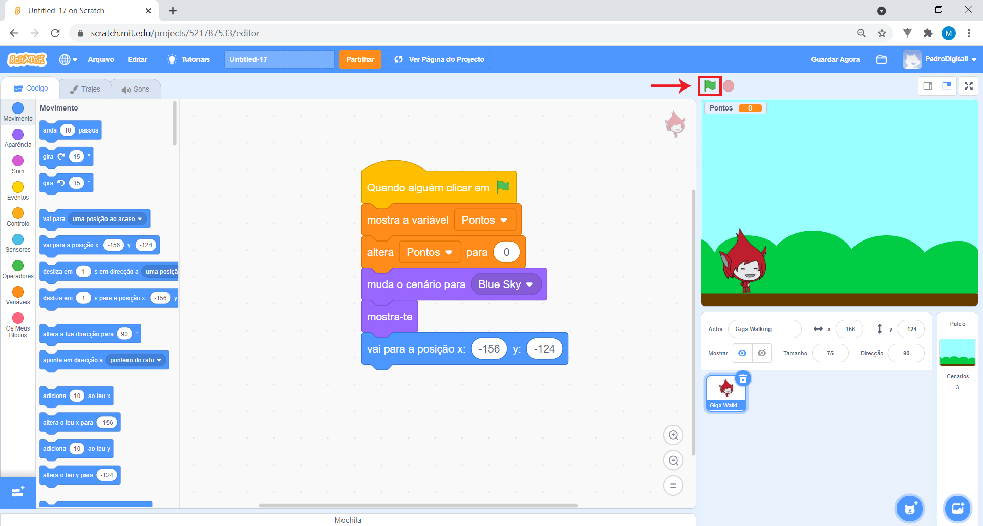

11. Depois, no lado esquerdo, seleciona Eventos e arrasta para a área de trabalho o bloco Quando alguém clicar em Bandeira Verde.

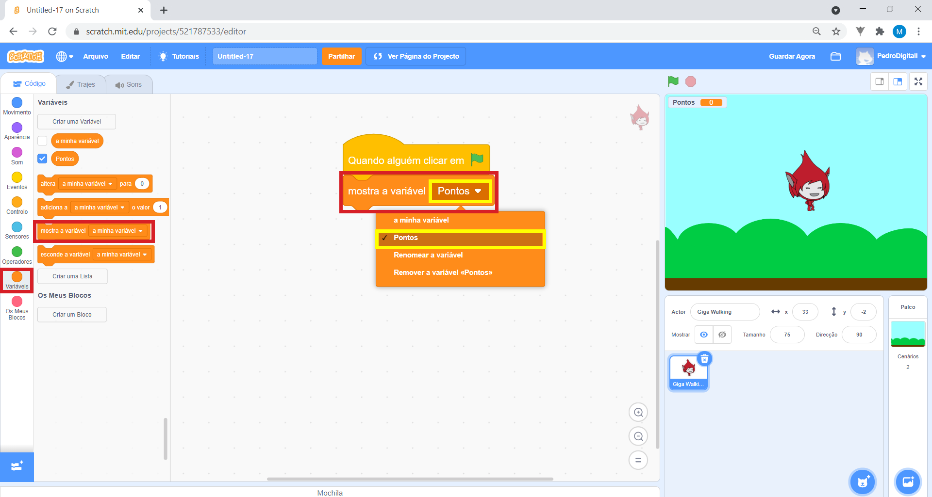

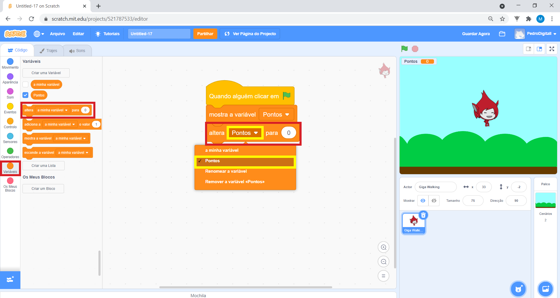

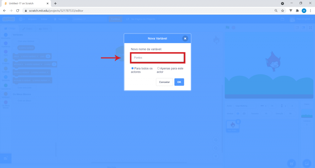

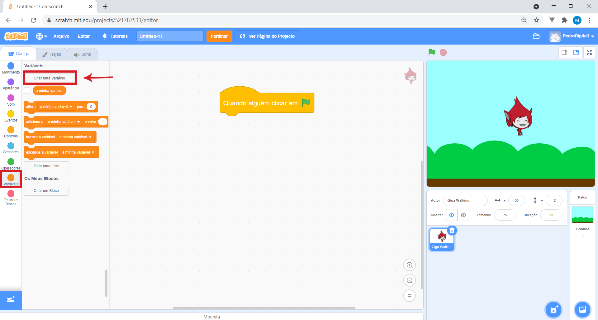

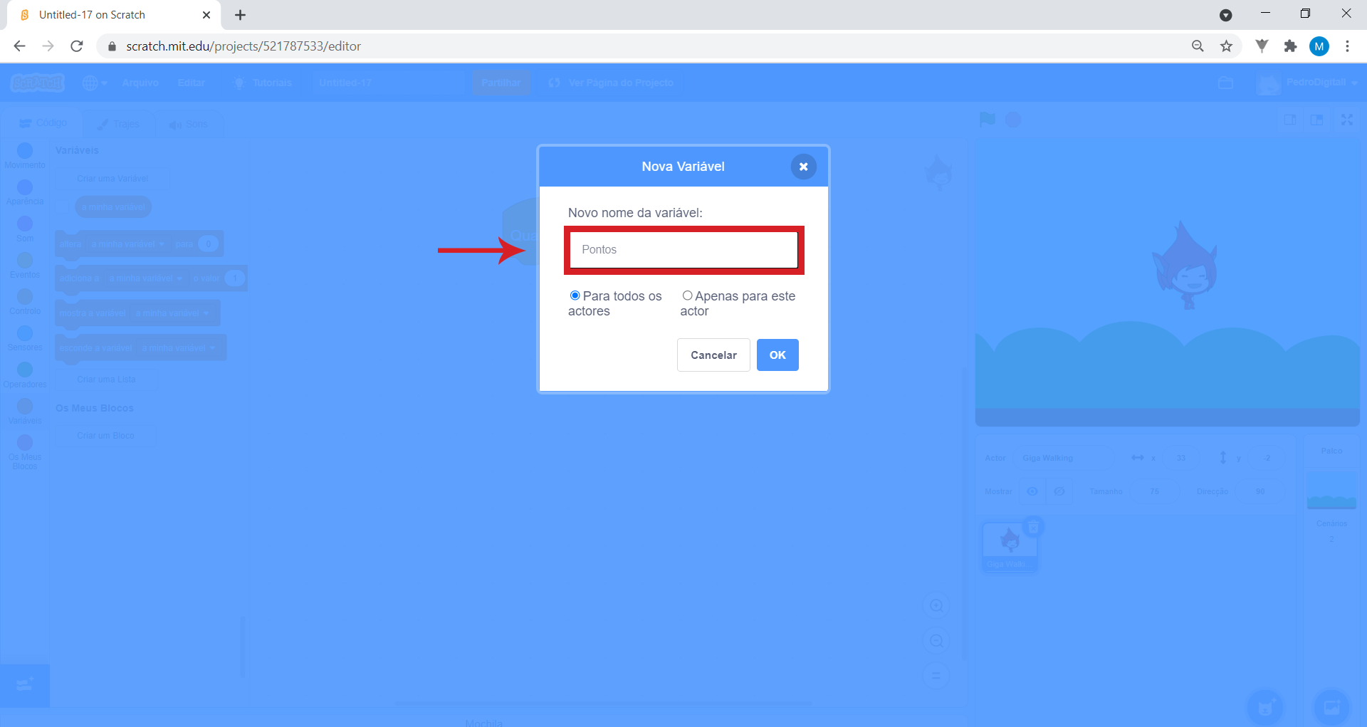

12. No lado esquerdo, seleciona Variáveis, e clica em Criar uma Variável.
Escreve “Pontos”, na caixa destacada na imagem.
Em seguida, arrasta o bloco Mostra a variável “a minha variável” para baixo do bloco amarelo que já tens na tua área dos scripts. Depois, clica na seta desse bloco e seleciona Pontos, como na imagem:
Arrasta o bloco altera “a minha variável” para “0”. Depois, clica na seta desse bloco e seleciona Pontos, como na imagem:

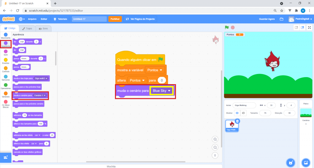

13. Seleciona Aparência, no lado esquerdo, e arrasta o bloco Muda o cenário para “Cenário1” para a área dos scripts. Clica na seta branca desse bloco e seleciona a opção Blue Sky.
Adiciona um bloco Mostra-te.

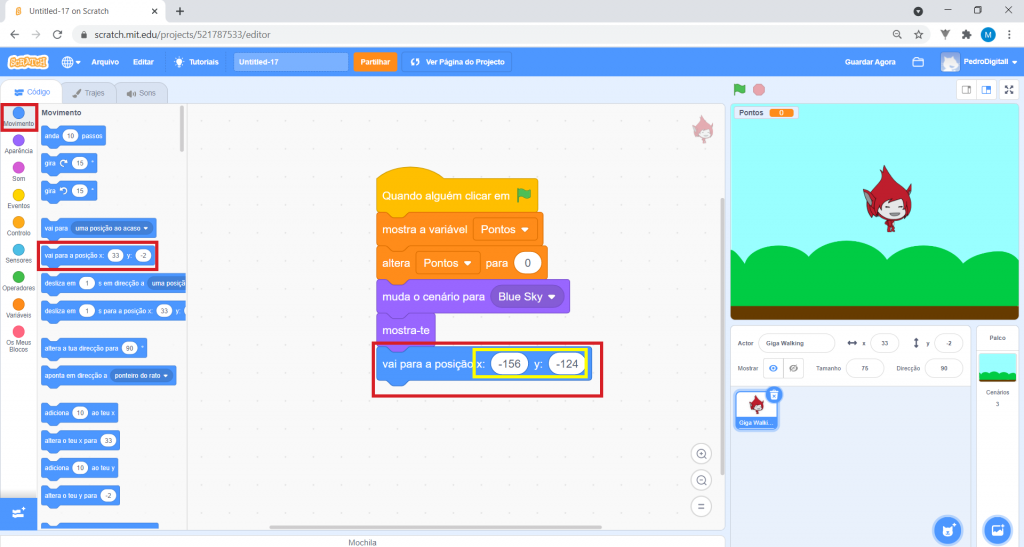

14. Seleciona Movimento, clica sobre e arrasta o bloco Vai para a posição x:”_” y:”_” para baixo dos restantes que estão na área dos scripts. Altera o x para “-156” e o y para “-124”.
15. Este conjunto de blocos permite colocar os Pontos a zero, trocar o cenário para Blue Sky e dar instruções ao Giga sobre qual a posição inicial, quando clicas na bandeira verde.

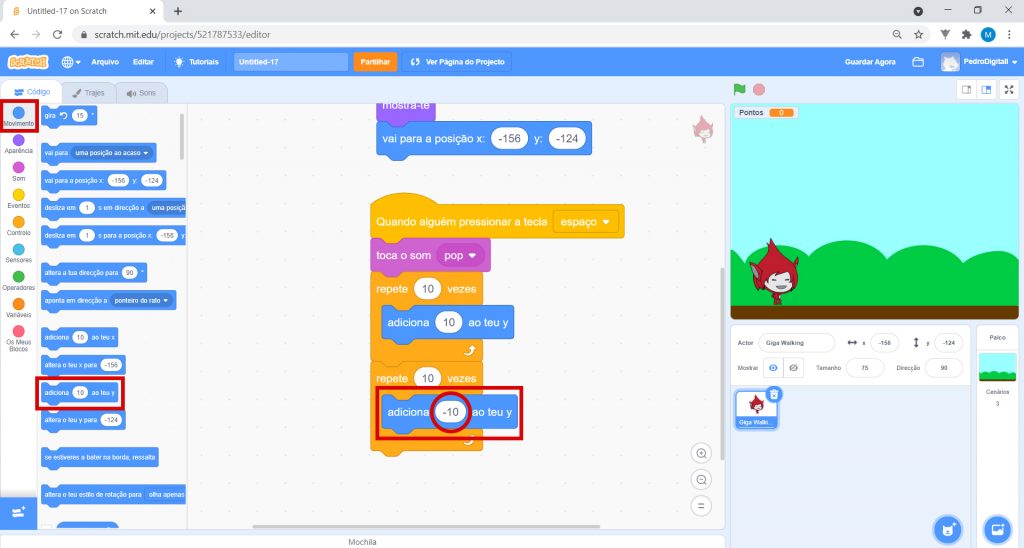

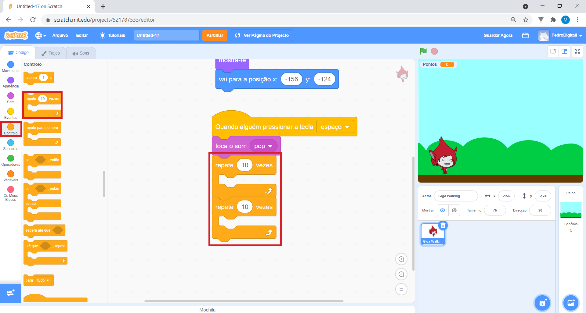

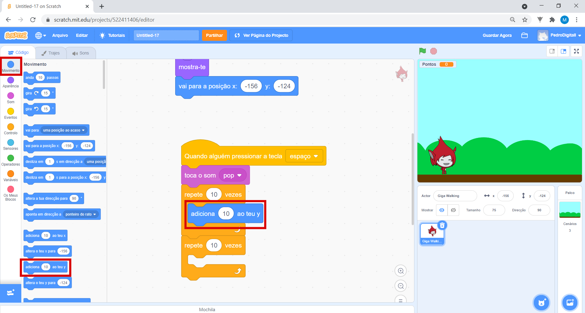

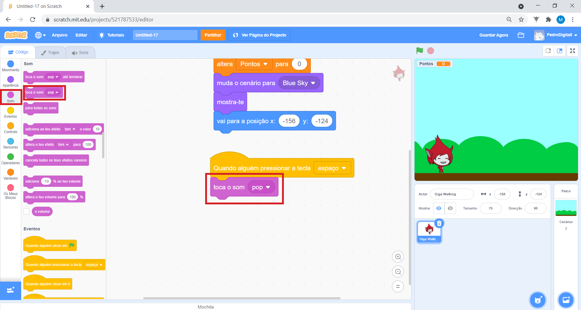

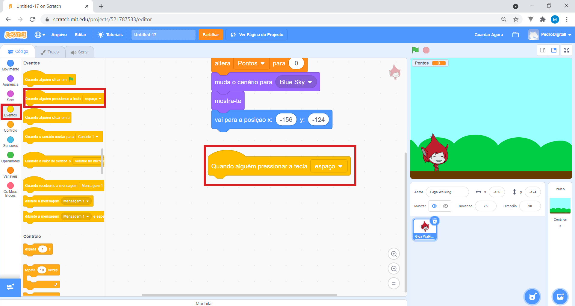

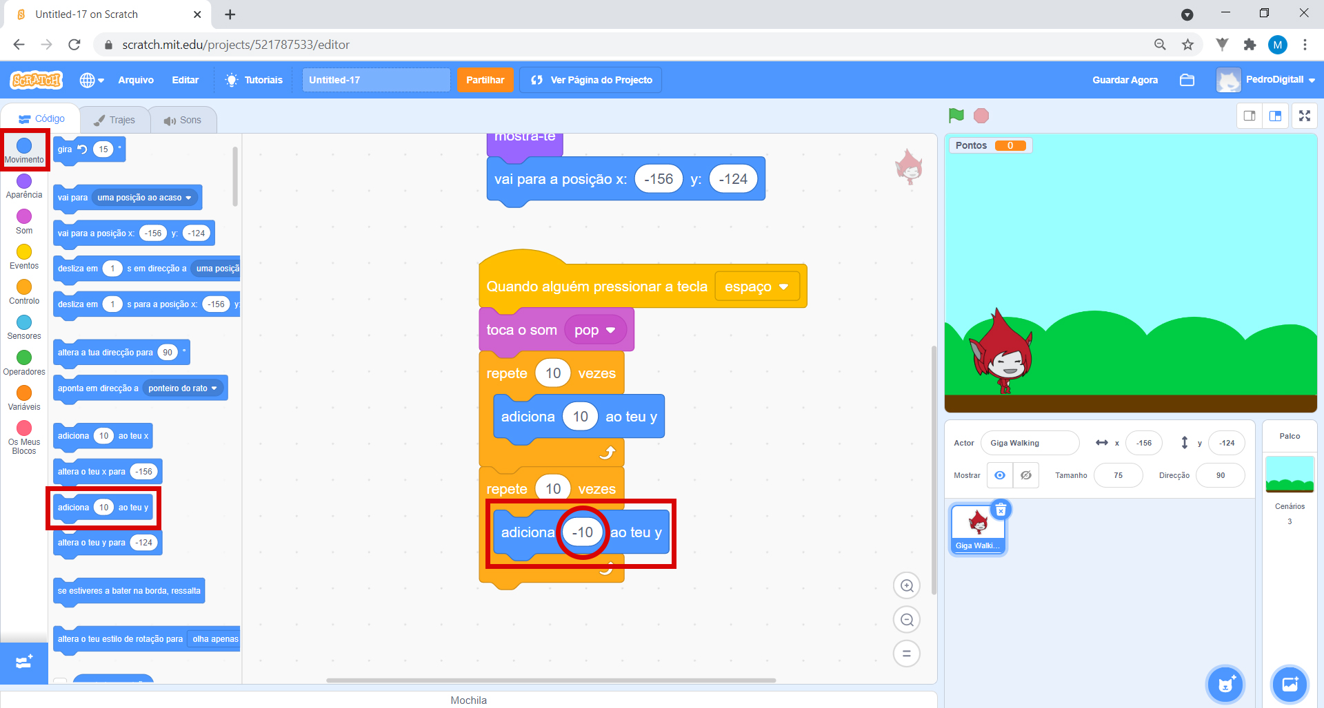

16. Agora, vai a Eventos e arrasta o bloco Quando alguém pressionar a tecla “espaço” para a área dos scripts, como na imagem:
17. Em Som, arrasta o bloco Toca o som“pop” para baixo do bloco que selecionaste no passo anterior.
Em Controlo, arrasta dois blocos repete “10” vezes para a área dos scripts como na imagem:
Vai a Movimento e arrasta um bloco adiciona “10” ao teu y para dentro do primeiro bloco repete 10 vezes.
De seguida, arrasta outro bloco adiciona “10” ao teu y agora para dentro do segundo bloco repete 10 vezes, alterando o número 10 para “-10”.
Este conjunto de blocos permite que, ao carregares na tecla espaço, o Gigasalte e faça um som.

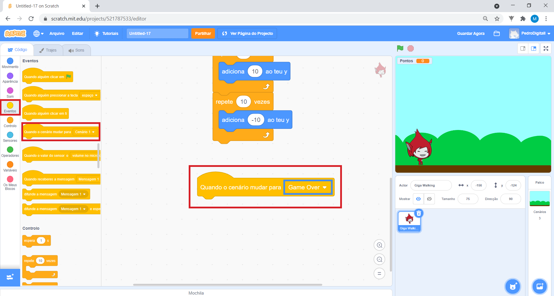

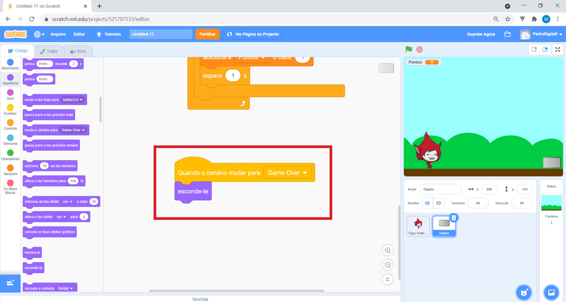

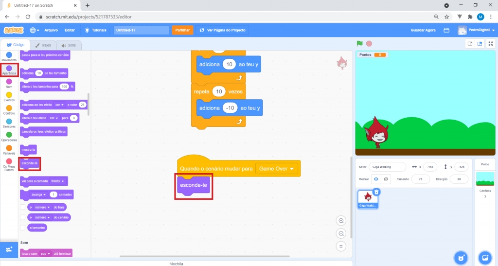

18. Estamos quase a terminar de programar o Giga. Clica em Eventos, arrasta o bloco Quando o cenário mudar para “Cenário 1” para a área dos scripts, alterando o Cenário 1 para “Game Over”, clicando na seta branca desse bloco.
Em Aparência, arrasta o bloco esconde-te para baixo do anterior. Quando o jogador perder, o cenário Game Over aparecerá e o Giga esconder-se-á.

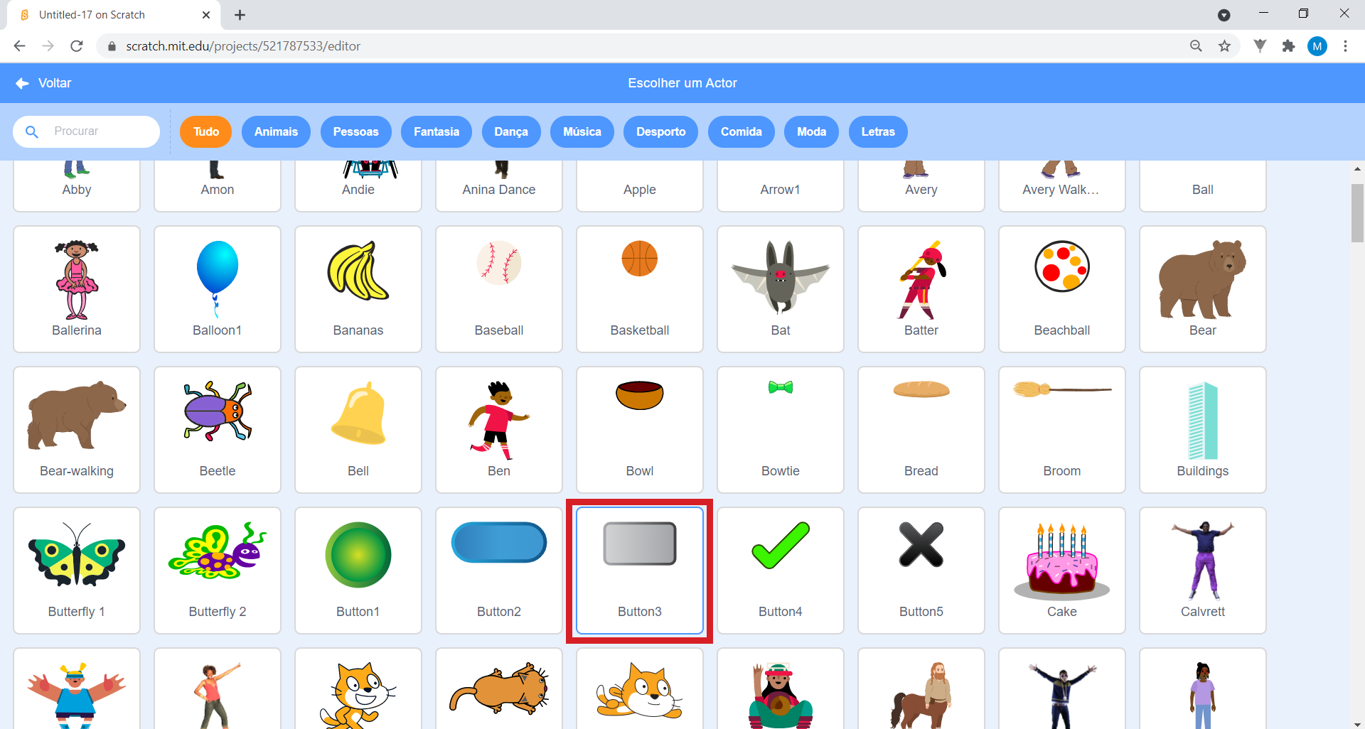

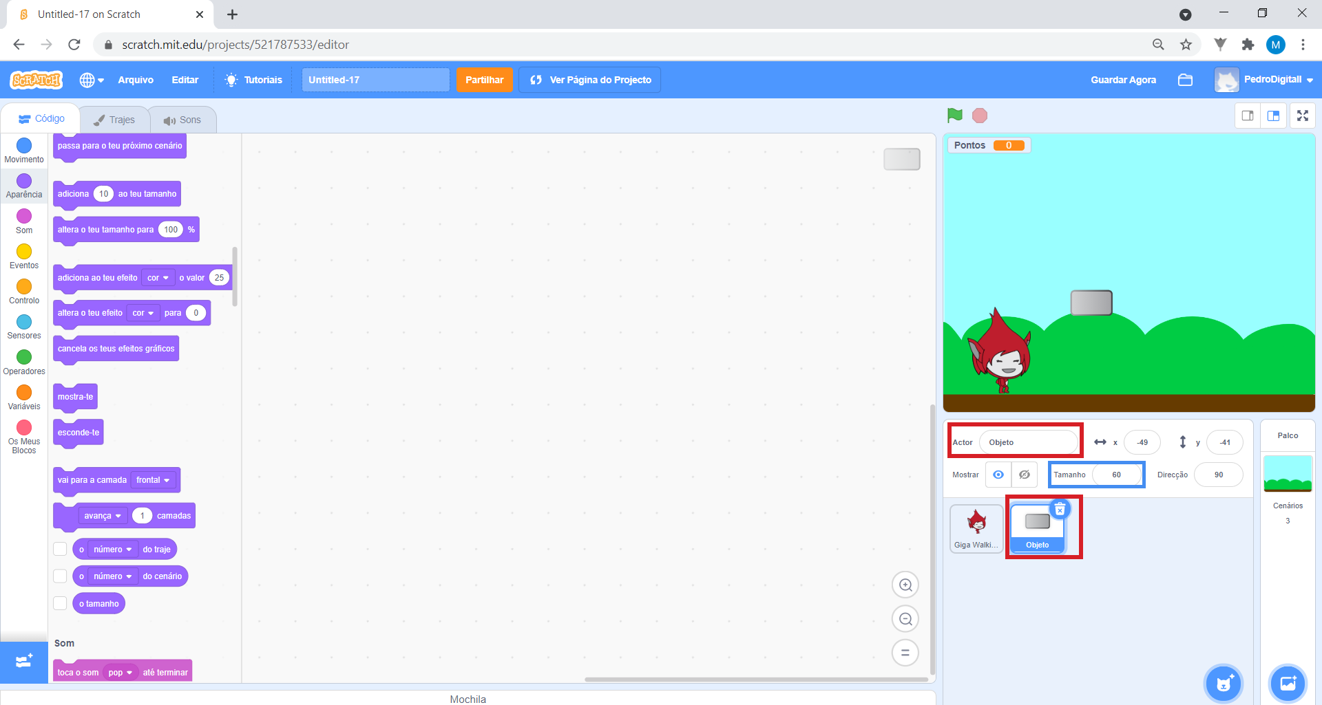

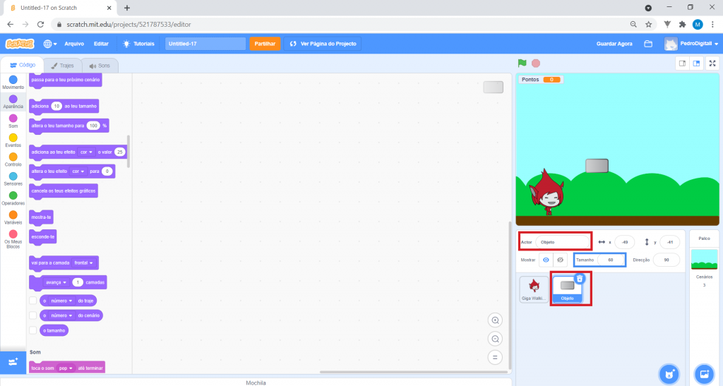

19. Vamos agora programar os obstáculos. Clica em Escolher um Actor e, na aba Tudo, seleciona a personagem Button3.
Em seguida, muda o nome da personagem para “Objeto”,na caixa ao lado de Actor, e muda o tamanho do Objeto para “60”, na caixa ao lado de Tamanho.

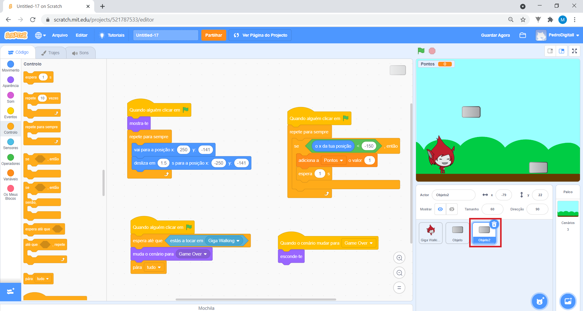

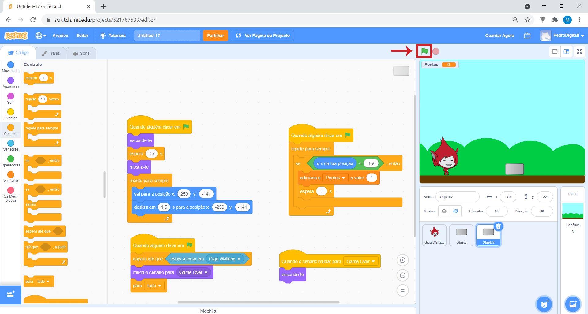

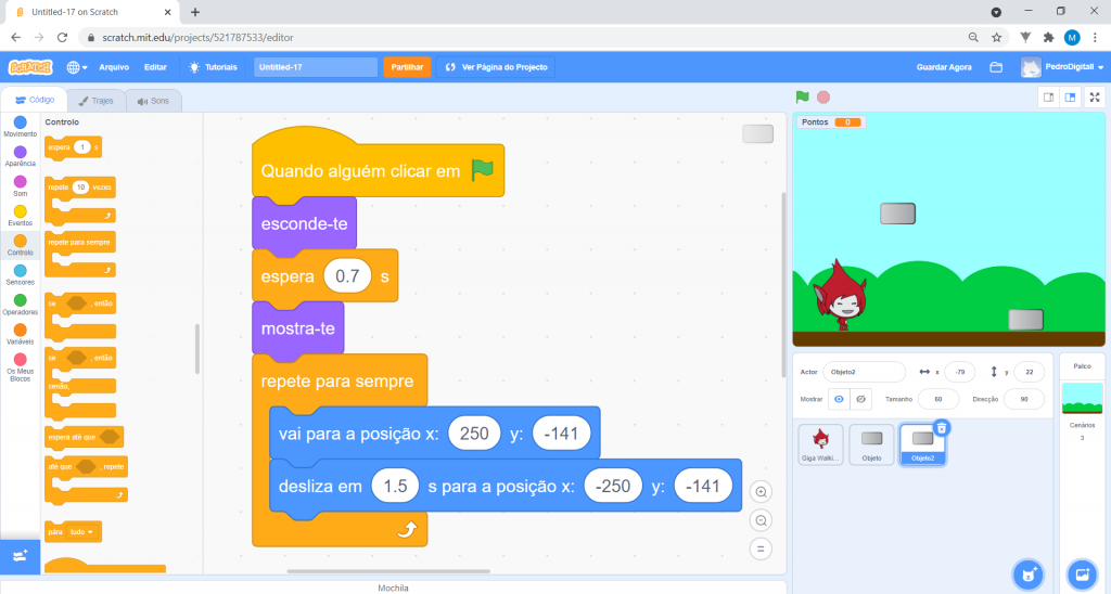

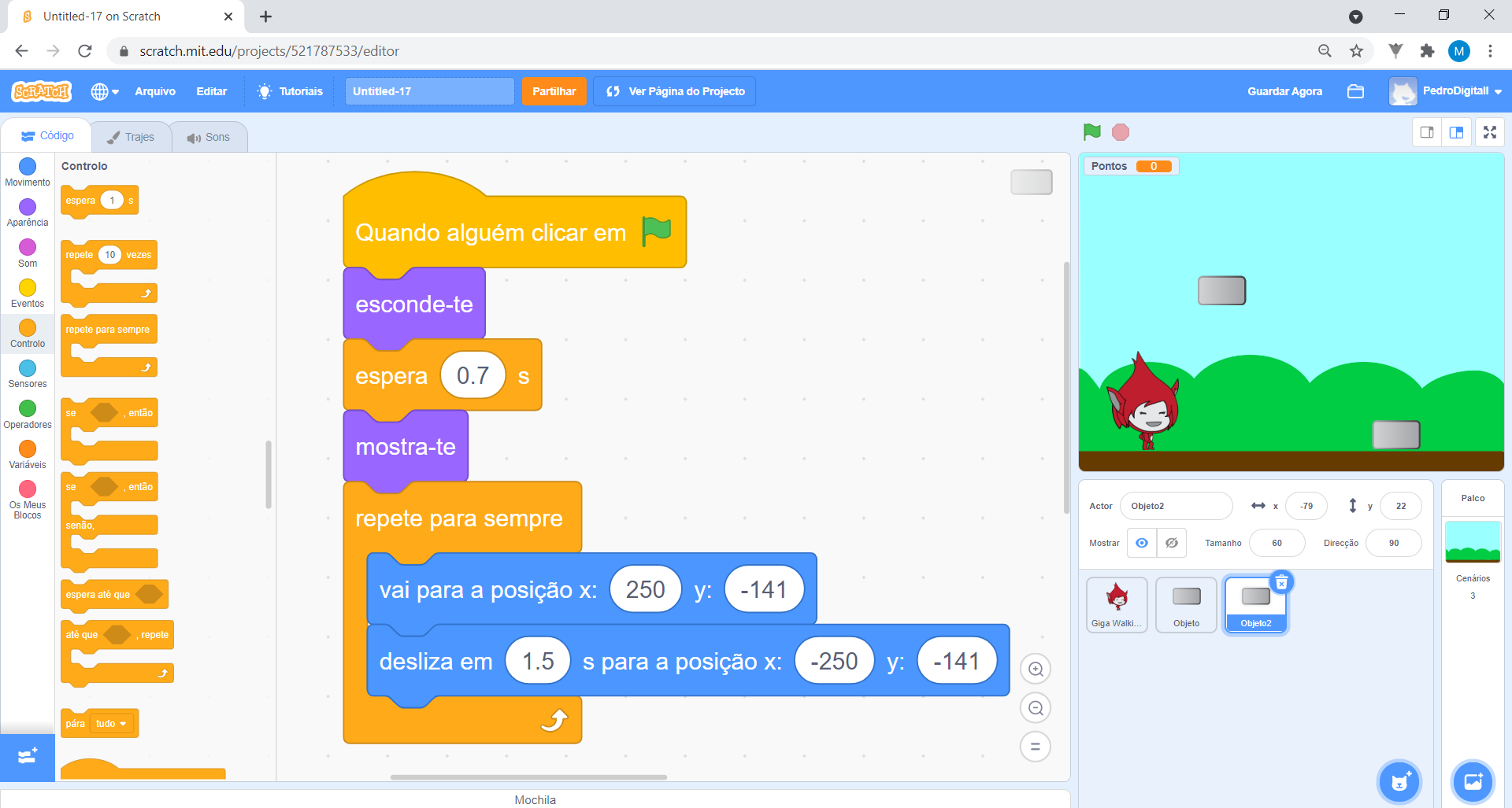

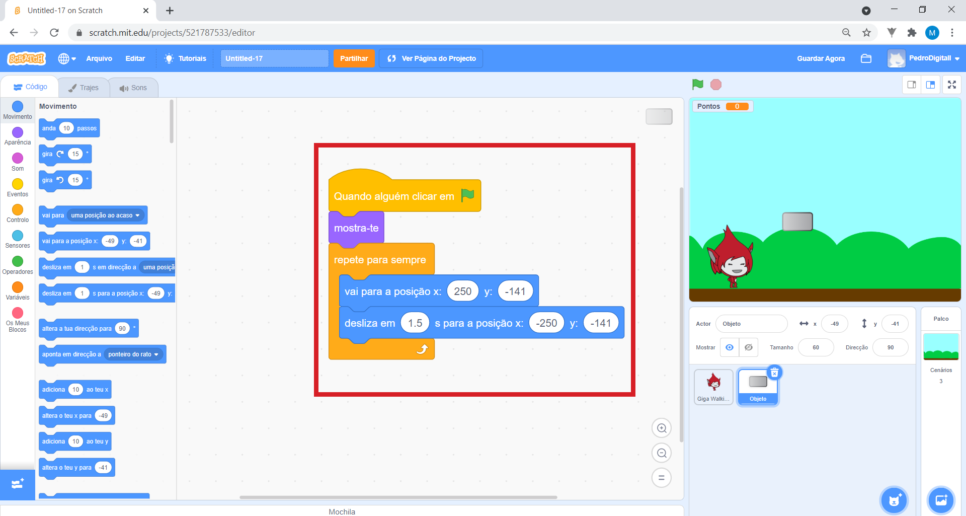

Agora que sabes não só onde estão os vários tipos de blocos, como também a forma como os podes adicionar e alterar, monta este conjunto de blocos:
Este código fará o Objeto mover-se para a esquerda, desaparecer da imagem, aparecer de novo, mover-se para a esquerda… para sempre.

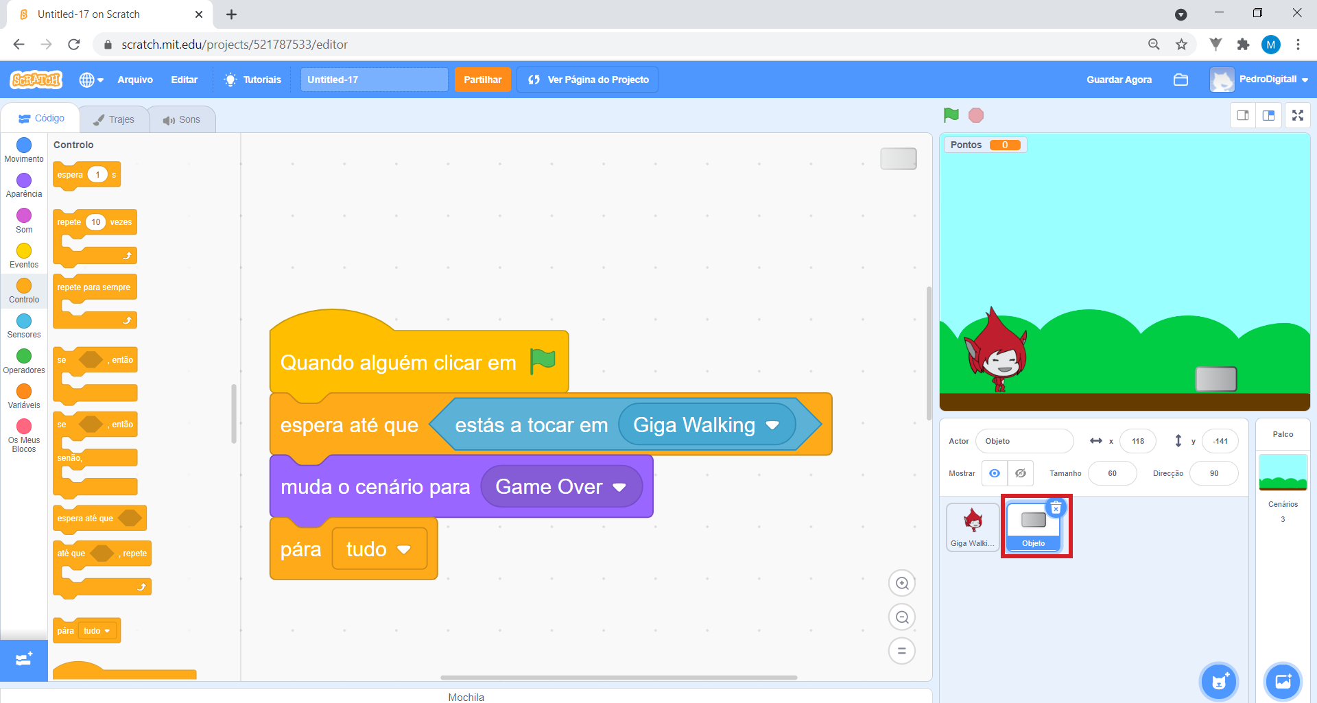

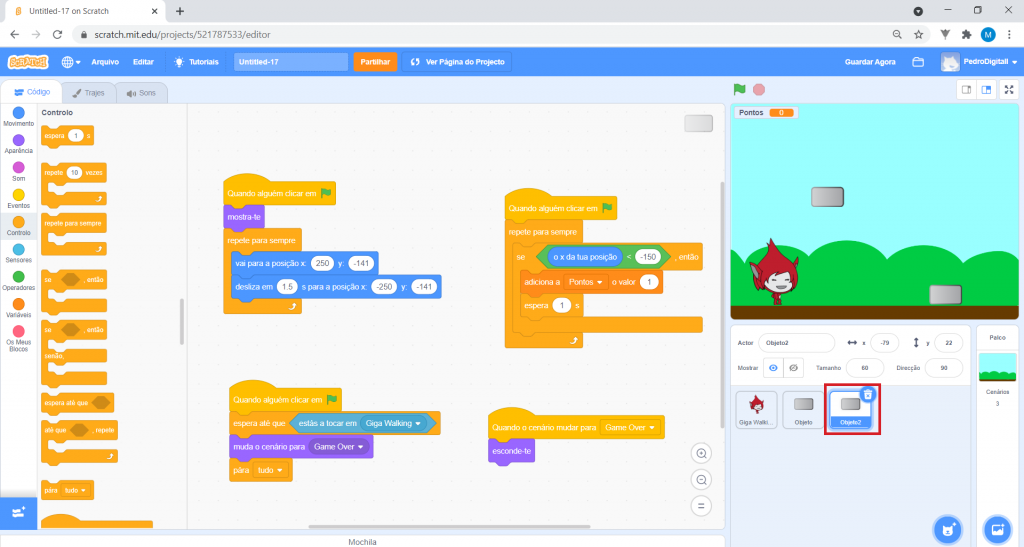

20. Em seguida, ainda para o Objeto, monta este novo conjunto de blocos:
Como podes ver na imagem, há um bloco novo dentro do bloco espera até que__. Podes encontrá-lo em Sensores. Apenas tens de trocar o ponteiro do rato para Giga Walking, clicando na seta branca desse bloco. Este conjunto garante que o jogo termina assim que o Giga toque no objeto.
21. Em seguida, monta este conjunto de blocos:

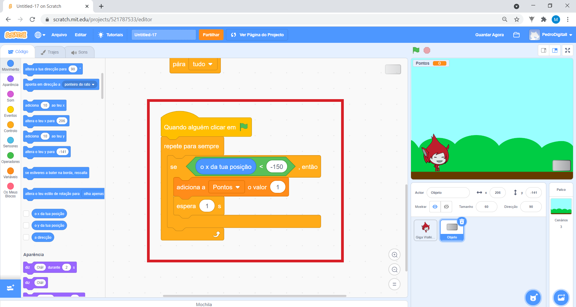

Aqui, também há um bloco novo com o operador < (menor que). Podes encontrá-lo em Operadores. Este conjunto de blocos garante que o Giga ganha 1 ponto sempre que salta sobre um objeto.
22. Por fim, acrescenta estes dois blocos:
Assim, sempre que o jogador perder, o Objetoesconde-se.

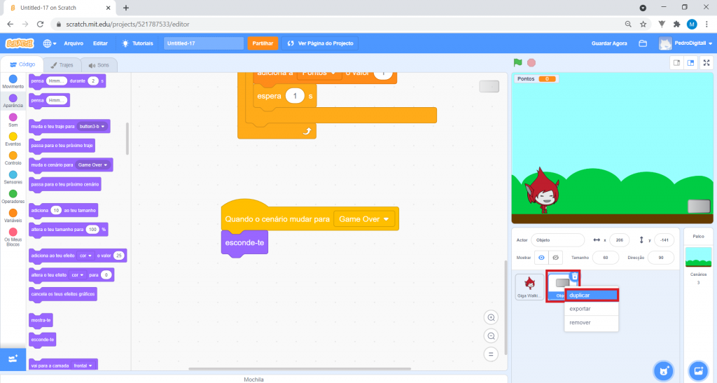

23. Clica no botão direito do rato em cima de Objeto e escolhe Duplicar.
Agora ficaste com outro objeto igualzinho, com o mesmo código e tudo! Ou seja, tem as mesmas instruções.
O objetivo é termos dois obstáculos iguais a aparecer em alturas diferentes. Para tal, altera o código de apenas um dos conjuntos de blocos, de maneira a ficar assim:
24. Experimenta o jogo! Clica na bandeira verde e pressiona a tecla espaço para o Gigasaltar e escapar-se aos objetos. Tenta fazer muitos pontos!
