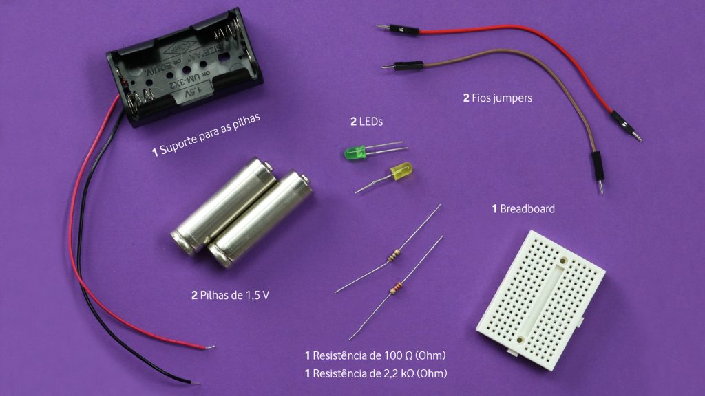

2. Vamos começar com o circuito A. Para construir este circuito necessitas de:

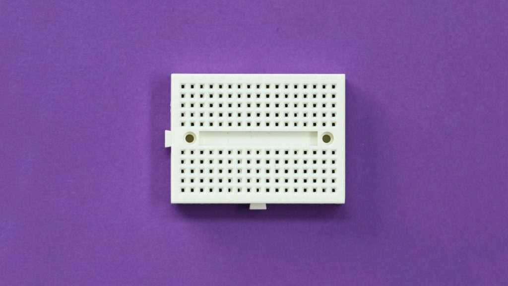

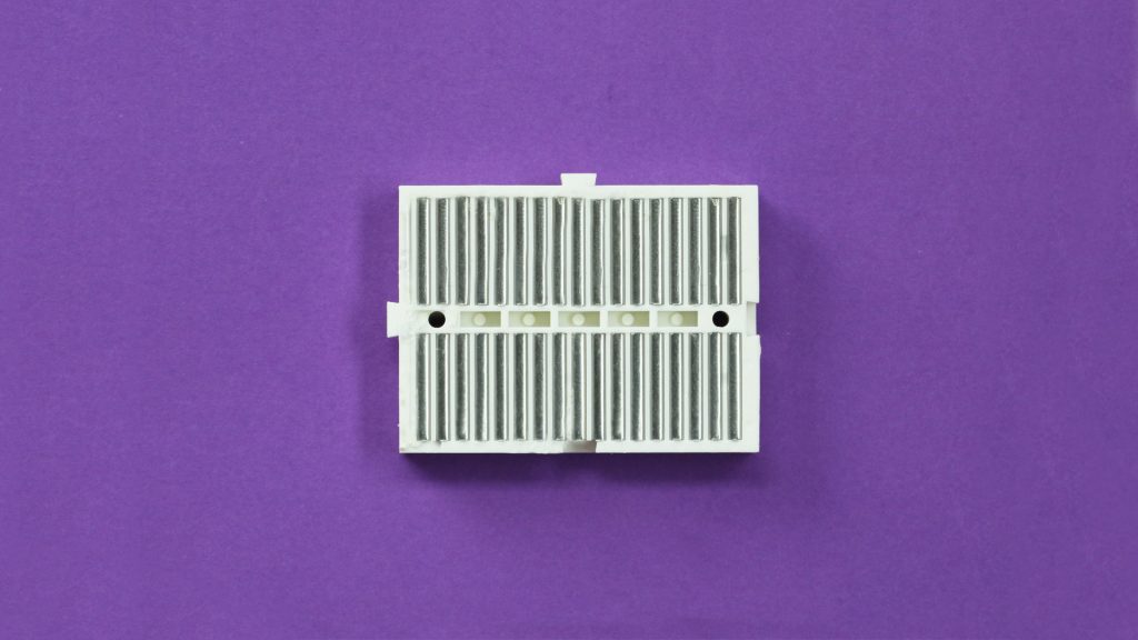

3. A breadboard não é um componente eletrónico. É, sim, uma plataforma onde podemos inserir os componentes eletrónicos de modo a criar circuitos elétricos. Como podemos ver, ela é constituída por inúmeros pontinhos.
Estes pontinhos estão ligados em cada coluna por pequenos filamentos metálicos. Cada filamento corresponde como que a um fio jumper, componente que iremos falar mais à frente. Tudo o que está ligado nos buraquinhos de uma coluna, está ligado entre si.

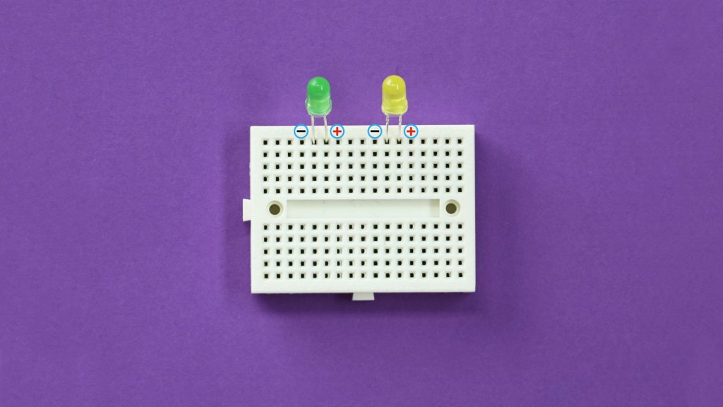

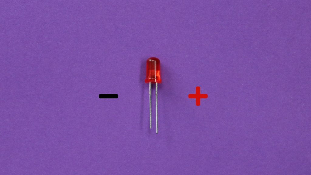

4. Isto é um LED. LED significa “Diodo Emissor de Luz” e a sigla corresponde às iniciais da expressão inglesa Light (L)-Emitting(E) Diode (D).

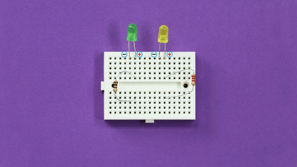

O LED é uma pequena lâmpada com duas pernas: uma maior e outra mais pequena. A maior é o polo positivo do LED e a menor é o polo negativo do LED. O positivo no nosso circuito corresponde à perna maior do LED e o negativo à menor. Vamos colocá-los na breadboard? Tem atenção para não trocares as pernas dos leds. O positivo (+) liga sempre ao positivo (+) e o negativo (-) ao negativo (-).

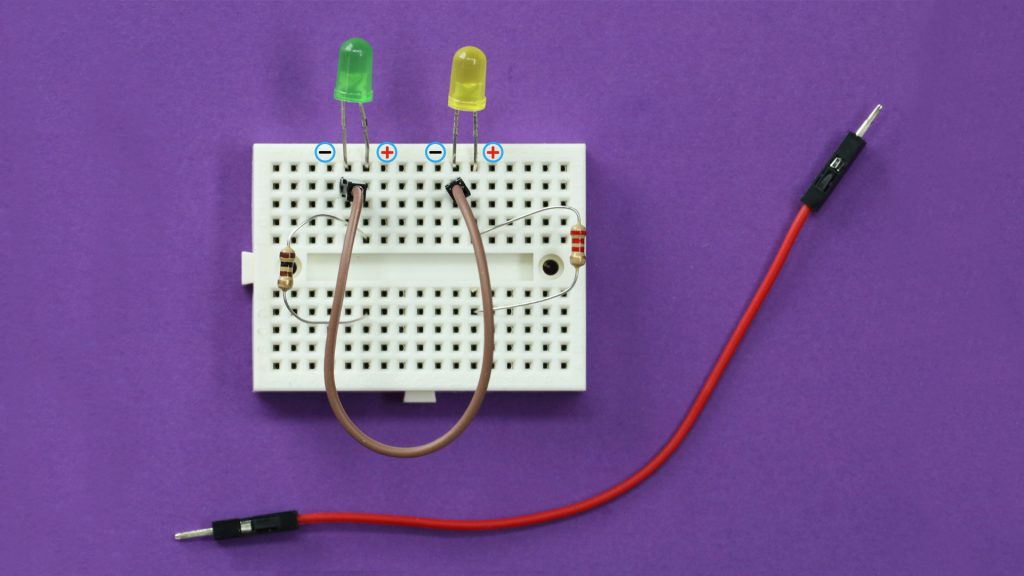

5. As resistências regulam a quantidade de energia que circula num circuito elétrico. As resistências não têm nem positivo, nem negativo. Podemos colocá-las no sentido que quisermos. Existem umas resistências mais fortes, outras mais fracas. Usamos um código de riscas coloridas para as conseguir distinguir. A unidade de medida da resistência elétrica é o Ohm (Ω). Neste circuito, vamos utilizar uma resistência de 100 Ω (Ohms) e uma resistência de 2,2 kΩ (Quiloohms).
6. Os fios jumper ou cabos saltadores são usados para conduzir a eletricidade de um dado ponto para outro. São constituídos por cobre, um metal condutor, e revestidos por um plástico, muitas vezes colorido. Como o plástico não conduz eletricidade, podes pegar nos fios sem problema algum!
Aqui temos dois. Com um deles, liga o polo negativo do primeiro LED ao polo negativo do segundo LED. Repara: não é importante o buraquinho onde colocas o fio na breadboard, desde que esteja na mesma coluna da perna a que deve estar ligado.
Pega no segundo fio e usa-o para unir as duas resistências, que estão ligadas aos polos positivos dos LEDs.

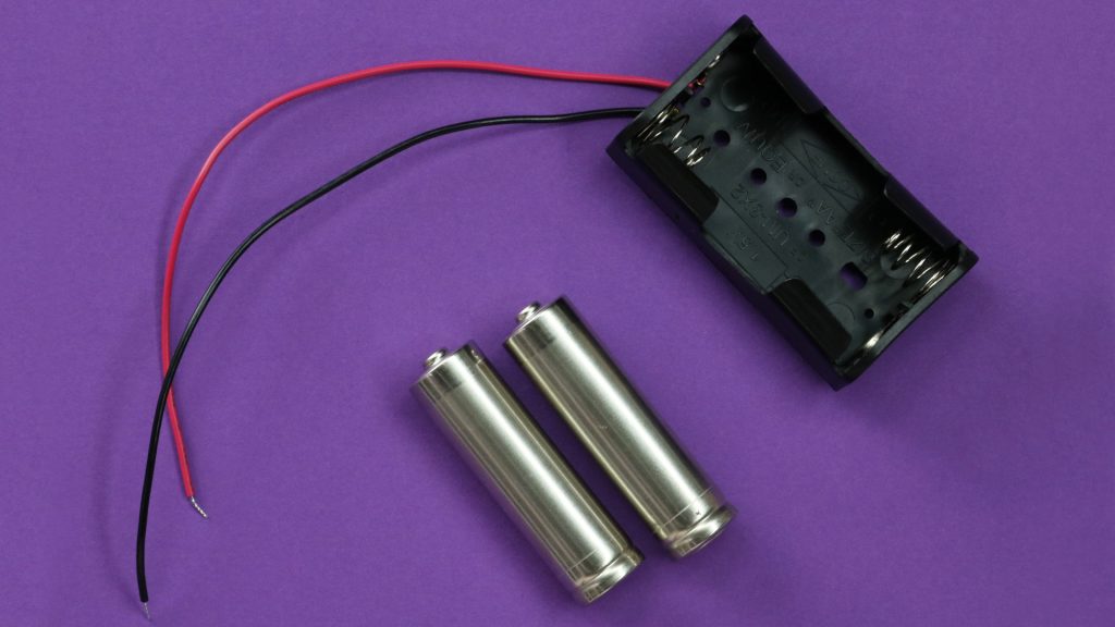

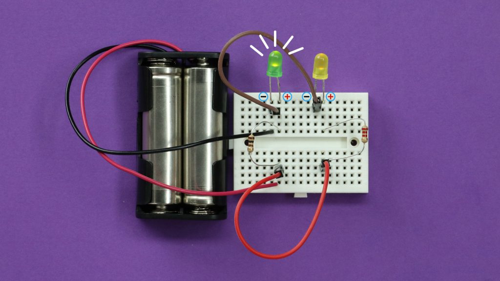

7. O circuito está montado, mas ainda não há corrente elétrica a passar por ele. Para isso precisas das pilhas e de um suporte para as pilhas.

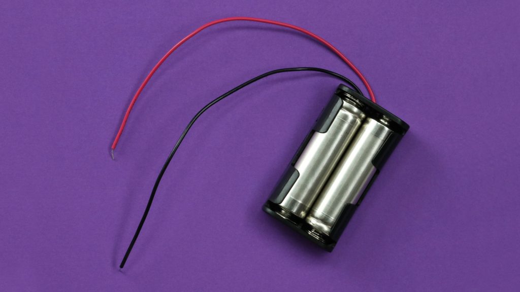

Cada pilha tem uma base totalmente lisa. Esta deve ficar encostada à mola do suporte. A outra base que tem o que parece ser uma “borbulha” é o polo positivo da pilha e deve ficar encostada à parte lisa do suporte.
Depois das pilhas estarem montadas no suporte, liga-o ao circuito. O cabo vermelho é o positivo e o preto o negativo. Liga o cabo preto a um dos buraquinhos da coluna correspondente à perna menor do primeiro LED, portanto ao seu polo negativo. Liga o cabo vermelho a um dos buraquinhos da coluna correspondente à primeira resistência.
8. Como podes ver, ambos os LEDs acenderam, mas um deles brilha com um pouco menos de intensidade. Isto acontece porque as resistências que lhes estão associadas são diferentes. O LED cuja resistência associada é menor brilhará mais, pois neste circuito essa mesma resistência deixará passar mais energia do que a outra.
